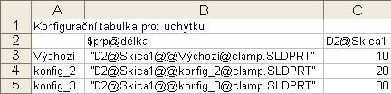

Příklad konfigurační tabulky, která řídí uživatelské vlastnosti:
Přidávání uživatelských vlastností v konfiguračních tabulkách
Vložení uživatelské vlastnosti do konfigurační tabulky:
  1. Vložte konfigurační tabulku do svého modelu.
  2. V listu s konfigurační tabulkou:
    1. Každému sloupci s uživatelskou vlastností přiřaďte jmenovku ve formě $prp@vlastnost; například $prp@délka.
    2. Do každého sloupce zadejte název proměnné vlastnosti ve formátu "název@@konfigurace@model"; příklad: "D2@Skica1@@Výchozí@box.SLDPRT".
      Nezapomeňte na uvozovky a na příponu názvu souboru velkými písmeny (.SLDPRT).
      Chcete-li použít uvozovky, napište před výraz apostrof ('). Příklad: zadejte '"D2@Skica1@@Výchozí@box.SLDPRT", aby se v tabulce objevil výraz "D2@Skica1@@Výchozí@box.SLDPRT".
    3. Do nových sloupců vložte do záhlaví standardní informaci o konfigurační tabulce, například D2@Skica2 a hodnoty kót.
  3. Klepnutím mimo tabulku si ji zavřete.
