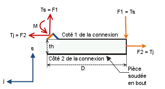

Pour les soudures sur un côté, une excentricité locale est prise en compte si une force de traction est transmise perpendiculairement à l'axe longitudinal de la soudure. Dans ce cas, la force de traction produit un moment de flexion au niveau de la gorge de soudure.
| Diagramme des forces externes à la gorge de soudure |
Moment de flexion total à la gorge de soudure dû à l'asymétrie du chargement sur la connexion:
Mw = F1 x D
M = Mw-Tj x (th +tw sin(angle de gorge))/2
