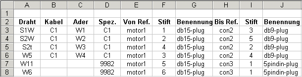

Manuelle Erstellung einer Excel Von-Bis-Datei
Um eine Von-Bis-Datei in Excel manuell zu erstellen, beachten Sie folgende Punkte:
  • Die Datei muss die erforderlichen Von-Bis-Listenfelder enthalten.
  • Die Daten müssen in Spalte A aber nicht unbedingt in der ersten Zeile beginnen.
  • Drahtname muss das erste Feld und in Spalte A sein. Die Reihenfolge der verbleibenden Felder ist nicht wichtig, außer in folgenden Fällen:
    • Die beiden Felder Benennung können denselben Namen im Excel Arbeitsblatt haben. In diesem Fall müssen sie nach den Feldern Von Referenz und Bis Referenz eingeblendet werden.
    • Die Felder Von Stift und Bis Stift können denselben Namen im Excel Arbeitsblatt haben. In diesem Fall müssen sie nach den Feldern Von Referenz und Bis Referenz eingeblendet werden.
  • Sie können verschiedene Kopfzeilennamen in der Excel Datei verwenden und Querverweise zwischen den Namen und den Kopfzeilendefinitionsfeldern erstellen, wenn Sie die Excel Datei importieren.
  • Wenn Sie nur Anschlussdaten (keine Komponentendaten) importieren, können Sie die Felder Benennung weglassen.
  • Wenn Sie nur Komponentendaten (keine Anschlussdaten) importieren, können Sie ein Referenzfeld (Von Referenz oder Bis Referenz) und ein Feld Benennung weglassen.
Beispiel
Hier ist ein Beispiel für eine Excel-Datei für eine Kabelbaugruppe, die Folgendes enthält: zwei Drähte, W11 und W6, und ein Kabel, C1, mit vier Kernen namens S1W, S2W, S2t und W5. Das Kabel und die zwei Drähte gehen von einem Verbindungsstück ('motor1', Benennung 'db15-plug') aus. Die vier Kabeladern sind an ein zweites Verbindungsstück (con2, Benennung db9-plug) angeschlossen. Die beiden Einzeldrähte sind an ein drittes Verbindungsstück (con3, Benennung 5pindin-plug) angeschlossen.
