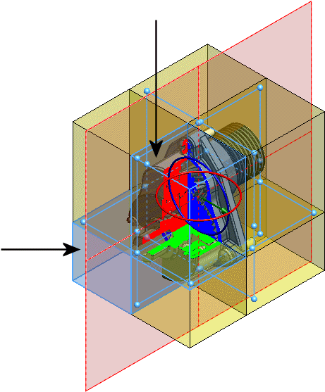

  7. Klicken Sie unter Schnittmethode auf Schnittpunktzonen.
    Schattierte Schnittpunktzonen werden im Grafikbereich angezeigt.
  8. Wählen Sie im Grafikbereich die untere linke sowie die obere rechte Schnittpunktzone aus (siehe Abbildung).
  9. Klicken Sie auf .
