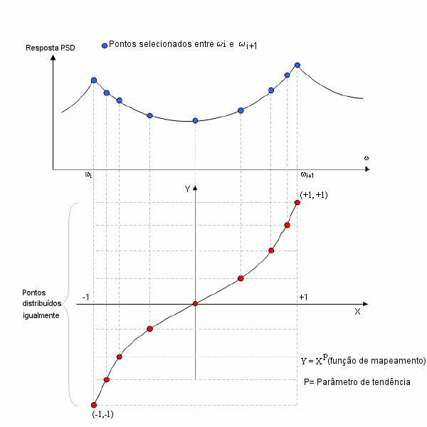

Seleção de pontos de frequência
A figura abaixo ilustra a distribuição de frequências nas quais a solução é calculada para estudos de vibração aleatória.
A função de mapeamento normalizada é Y = XP, onde:
P = parâmetro de tendência (energia).
Y = escala uniforme entre -1 e 1 com o número solicitado de pontos de frequência.
X = normalizado para corresponder a -1 para ω1 e +1 para ωi+1
