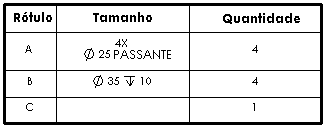

Esquema
Combinar rótulos iguais |
Combina linhas com furos no mesmo padrão, o que combina também furos com os mesmos tamanhos. As colunas dos valores de localização são removidas. Esta opção remove as colunas de localização, LOC X e LOC Y. |

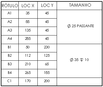

Combinar tamanhos iguais |
Disponível somente quando Combinar rótulos iguais estiver desmarcado. Mescla as células de furos do mesmo tamanho. As colunas dos valores de localização permanecem. |
