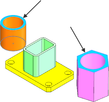

- Clique em Posicionar
(barra de ferramentas Montagem) ou em .
- No PropertyManager, em Posicionamentos avançados, clique em Centro do perfil
- Para Entidades a posicionar, selecione as faces exibidas.
Os componentes se alinham.
- Em Alinhamento do posicionamento, clique em Antialinhado
- Para girar o componente, em Orientação, clique em Sentido anti-horário

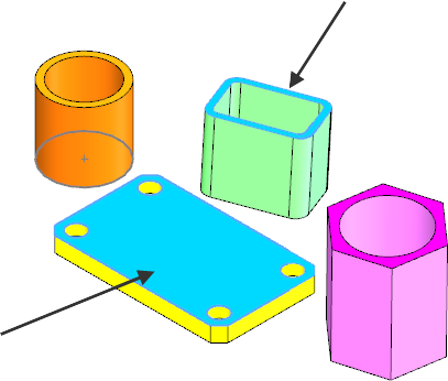

- Em Posicionamentos avançados, clique em Centro do perfil
- Na Distância de deslocamento, digite 2,5 e selecione Inverter dimensão.
- No PropertyManager, selecione Bloquear rotação para impedir que os componentes girem.
