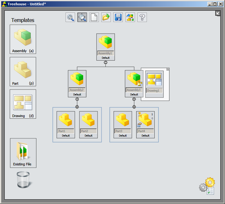

Com o Treehouse, você pode configurar sua estrutura de arquivos em uma interface gráfica do usuário antes de iniciar a construção dos modelos no SOLIDWORKS.
Para executar o Treehouse, no Windows, clique em .
Para criar uma estrutura do arquivo, arraste os templates para a área de trabalho. Clique duas vezes em um template para editar as Propriedades do arquivo. Depois de criar a estrutura do arquivo, você pode exportá-lo para o SOLIDWORKS.
Você pode também arrastar documentos existentes para o Treehouse a partir do Windows Explorer para edição.
