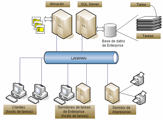

En la siguiente ilustración:
  • Lista de tareas representa las tareas que están esperando ser ejecutadas.
  • Hosts de tareas son las computadoras en las cuales se configura una tarea para su ejecución.
    Un host de tareas puede ser una computadora cliente de Enterprise PDM utilizada para trabajo diario o una estación de trabajo o servidor dedicado.
