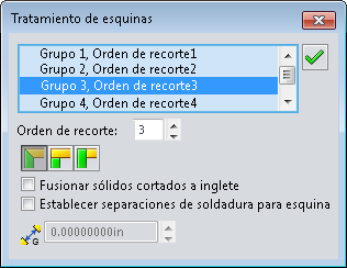

El cuadro de diálogo Tratamiento de esquinas se ha rediseñado para que pueda controlar más directamente cómo los miembros estructurales se recortan cuando se entrecruzan tres o más segmentos de líneas.
Con el cuadro de diálogo de nuevo diseño, es más fácil diseñar estructuras de marcos de piezas soldadas y controlar el orden en que se recortan los miembros.
En el cuadro de diálogo Tratamiento de esquinas actualizado:
- El diseño le permite seguir trasladando, aplicando zoom y girando mientras el cuadro de diálogo se encuentra abierto.
- Un cuadro de lista proporciona acceso coherente a todos los grupos sin necesidad para cambiar de página.
Los grupos se muestran en el mismo orden cada vez que abre el cuadro de diálogo.
El orden de recorte se muestra con cada grupo.
- Las separaciones de soldadura de esquina ya no están restringidas a una pulgada o menos.
Puede introducir cualquier separación de soldadura.
