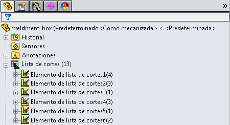

Puede hacer que el software asigne automáticamente un nombre a carpetas de lista de cortes en una pieza soldada mediante el valor de la propiedad DESCRIPTION de la lista de cortes.
Las carpetas de lista de cortes con nombres significativos proporcionan más información cuando comprueba la estructura de piezas soldadas y permite una mejor comunicación cuando comparte documentos. Puede cambiar manualmente el nombre de las carpetas o puede automatizar la asignación de nombres a carpetas de lista de cortes.
Para establecer nombres de carpetas de lista de cortes automáticos según la propiedad DESCRIPTION, haga clic en Opciones (barra de herramientas Estándar) o Herramientas > Opciones . En la pestaña Propiedades de documento, haga clic en Piezas soldadas y seleccione Cambiar el nombre de carpetas de lista de corte con el valor de propiedad de descripción.
Para las piezas soldadas creadas con versiones anteriores del software SOLIDWORKS, para generar nombres de carpetas a partir de la propiedad DESCRIPTION, establezca la opción Cambiar el nombre de carpetas de lista de corte con el valor de propiedad de descripción. A continuación, haga clic con el botón derecho del ratón en la lista de cortes y haga clic en Actualizar.
Carpetas de lista de cortes con nombres predeterminados Cambio de nombre de carpetas de lista de cortes mediante la propiedad DESCRIPTION
