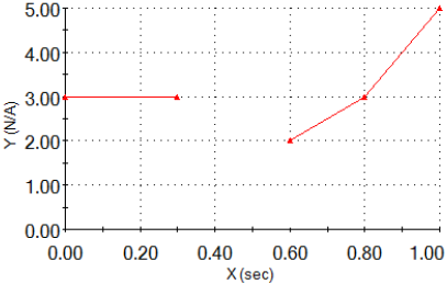

Вы можете включить и отключить заданные смещения при выбранных временных шагах в нелинейных исследованиях.
Доступен с лицензией SOLIDWORKS Simulation Premium.
Чтобы сбросить заданное смещение в определенный временной шаг в нелинейном исследовании:
  1. Примените заданное смещение к выбранным геометрическим объектам (граням, кромкам или вершинам).
  2. В разделе Крепление PropertyManager на вкладке Вариация со временем нажмите Кривая.
  3. Для временных шагов, для которых необходимо удалить заданное смещение, в диалоговом окне Кривая времени нажмите кнопку со стрелкой вниз в ячейке столбца Y и выберите Отключить.
Например, можно ввести эти значения данных кривой, чтобы отключить заданное смещение для временных шагов в диапазоне от 0,3 сек. до 0,6 сек.
Точки X Y
1 0 3
2 0,3 3
3 0,4 Откл
4 0,6 2
5 0,8 3
6 1 5
