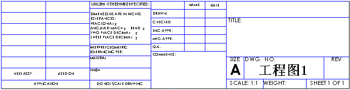

标准格式包含标题栏。 SOLIDWORKS 允许您编辑图纸格式。 (您也可保存图纸格式在将来的工程图中使用)。 您可添加、移动、格式化、及删除直线和文字。
您可将注释数据连接到文件属性,如文件名称、日期、图纸编号、等等,或自定义您可定义的属性。
默认横向图纸格式中的标题栏包含以下线条和文字:
在此编辑图纸格式范例中,添加了带公司名称的注释,带工程图名称的注释被编辑,线条被加厚,并添加了图形。
