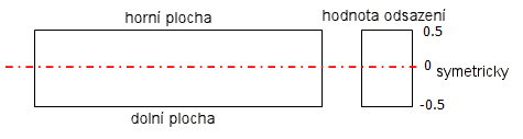

Zadat poměr
Umístí síť na referenční povrch, definovaný hodnotou odsazení, která je zlomkem celkové tloušťky skořepiny. Obrázek znázorňuje význam negativních a pozitivních hodnot odsazení.
