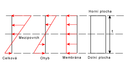

Zobrazení výsledků napětí pro skořepiny
Při uvádění nebo vykreslování výsledků napětí je možné vybrat jednu z následujících voleb:
Nahoru Celková napětí na horní ploše (napětí povrchové vrstvy a v ohybu)
Dole Celková napětí na dolní ploše (napětí povrchové vrstvy a v ohybu)
Membránová Složka napětí povrchové vrstvy
Ohybové Složka napětí v ohybu
Další podrobnosti naleznete v části Zobrazení výsledků.
