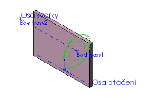

Dva příklady virtuálních svorek (cableconstraint.sldprtvirtualclipsingleconstraint.sldprt) jsou umístěny v Knihovně návrhů ve složce <instalační_adresář> \data\design library\routing\electrical.
Níže je zobrazena jedna z konfigurací svorky cableconstraint.sldprt. Jedna z hran prvku vysunutí je použita v definici odkazu vazby pro usnadnění umístění dílu v sestavě. Osa otáčeníOsa svorky může být použita pro rotaci a zarovnání virtuální svorky. Virtuální svorky obsahují překrývající se konfigurace a data filtru, takže se jejich velikost odsazení automaticky přizpůsobí, když se změní průměr kabelu.
