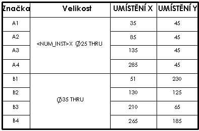

Automatická aktualizace tabulky děr
Zvolte pro aktualizaci tabulky děr, když jste přidali nebo smazali součásti v přidružené sestavě. |
Použít znovu odstraněné značky
Tuto možnost vyberte, pokud chcete používat odstraněné značky. |
Přidat nový řádek na konec tabulky
Tuto možnost vyberte, chcete-li vložit nový řádek na konec tabulky.
