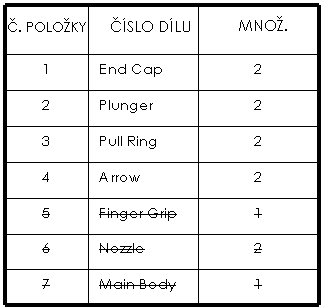

Zobrazení nulového množství
Dash Zvolte možnost zobrazení pro sloupec Množství, když jedna součást sestavy chybí v konfiguraci.
Nula
Vynechat místo
Chybějící součást
Ponechat řádek pro chybějící součást Zvolte pro uvedení součástí sestavy, které chybí v konfiguraci.
Zvolte Zobrazit s přeškrtnutým textem pro vyškrtnutí chybějící součásti ze seznamu.
