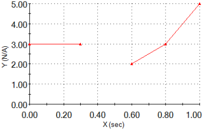

Par exemple, saisissez ces valeurs de données de courbe pour désactiver le déplacement imposé pour les pas de temps dans la plage de 0,3 à 0,6 secondes.
Points X Y
1 0 3
2 0,3 3
3 0,4 Désactivé
4 0,6 2
5 0,8 3
6 1 5
