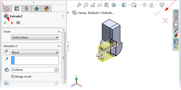

Sie können Änderungen, die Sie in Skizzen und Werkzeugen vornehmen, leichter bestätigen, indem Sie die Tastenverknüpfung D verwenden, um die Schaltflächen OK und Abbrechen auf die Cursorposition im Grafikbereich zu verschieben.
Wenn Sie einen PropertyManager öffnen, befinden sich die Optionen OK und Abbrechen in der linken oberen Ecke des PropertyManagers und im Bestätigungs-Eckfeld, während Ihr Cursor sich möglicherweise in der Mitte des Grafikbereichs befindet, wo Sie das Modell bearbeiten.
So verschieben Sie die Bestätigungs-Eckfeld-Optionen zum Cursor:
  1. Öffnen Sie ein Werkzeug.
  2. Verwenden Sie einen Manipulator, um ein Feature zu ändern.
  3. Klicken Sie in den Grafikbereich und drücken Sie dann D.
    Die Schaltflächen des Bestätigungs-Eckfelds verschieben sich an die Cursorposition, sodass der Vorgang einfacher abgeschlossen werden kann.
Um die Schaltflächen zurück ins Bestätigungs-Eckfeld zu verschieben, drücken Sie erneut D.
