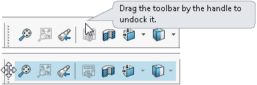

Das Andockverhalten von Symbolleisten und dem CommandManager hat sich geändert, um unbeabsichtigtes An- und Abdocken zu eliminieren.
Der Verschiebebereich für Symbolleisten und den CommandManager ist jetzt spezifischer, damit das unbeabsichtigte Abdocken unwahrscheinlich ist.
Der Verschiebebereich entspricht dem Bereich der Symbolleiste oder des CommandManagers, in dem der Zeiger zum Verschieben aktiv wird.
Vor SOLIDWORKS 2016 konnten Sie mit dem Zeiger zum Verschieben Symbolleisten abdocken, indem Sie an eine beliebige Stelle auf einer Symbolleiste ohne Schaltflächen geklickt haben.
Mit SOLIDWORKS 2016 ist der Ziehbereich auf den Ziehpunkt beschränkt. Wenn Sie auf eine beliebige andere Stelle auf der Symbolleiste klicken, werden Sie aufgefordert, die Symbolleiste am Ziehpunkt zu ziehen, um sie abzudocken.
Eine ähnliche Meldung wird angezeigt, wenn Sie versuchen, den CommandManager durch Ziehen an einer anderen Stelle als auf einer CommandManager-Registerkarte abzudocken.
