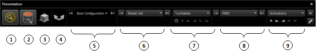

La barra degli strumenti Presentazione consente di controllare la presentazione di scenografie in tempo reale. È mobile sopra la scenografia esistente e si dissolve quando non è in uso. È possibile commutare la visibilità della barra degli strumenti Presentazione premendo la barra spaziatrice.
Per personalizzare la barra degli strumenti Presentazione:
  • Trascinare e rilasciare i controlli all'interno della barra degli strumenti per cambiarne l'ordine.
    Rilasciare un controllo all'esterno della barra degli strumenti per nasconderlo.
  • Commutare la visibilità di ogni controllo nella barra degli strumenti Presentazione:
    Espandere il menu a discesa Personalizza barra degli strumenti in basso a destra della barra degli strumenti e selezionare o deselezionare i controlli.
La barra degli strumenti Presentazione contiene i controlli seguenti:
1 Modalità di rendering Visualizza il controllo attualmente selezionato nella barra degli strumenti principale.
2 Modalità di selezione Visualizza il controllo attualmente selezionato nella barra degli strumenti principale.
3 Strumenti di manipolazione degli oggetti Visualizza il controllo attualmente selezionato nella barra degli strumenti principale.
4 Strumenti telecamera Visualizza il controllo attualmente selezionato nella barra degli strumenti principale.
5 Configurazioni Consente di selezionare una specifica configurazione e di passare consecutivamente da una configurazione esistente all'altra (precedente, successiva).
Non è possibile creare nuove configurazioni.
6 Navigatore set di modelli
Consente di selezionare uno specifico set di modelli e di passare consecutivamente da un set di modelli esistente all'altra (precedente, successivo).
Non è possibile creare un nuovo set di modelli.
7 Navigatore piattaforma girevole Consente di utilizzare le seguenti azioni su uno o più modelli selezionati nella casella combinata:
  • Attiva/Disattiva
  • Riproduzione/Pausa
  • Più veloce/Più lenta
  • Inverti rotazione
  • Azzera
8 Navigatore telecamera Consente di selezionare una specifica videocamera e di passare consecutivamente da una videocamera esistente all'altra (precedente, successiva).
Non è possibile creare una nuova videocamera.
9 Navigatore animazioni Consente di utilizzare le seguenti azioni sulle selezioni correnti nella casella combinata:
  • Fotogramma precedente/Fotogramma successivo
