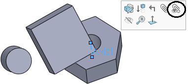

참조 형상에서 메이트 보기
평면, 축 또는 기타 참조 지오메트리와 같이 모든 선택된 참조 지오메트리에 대해 메이트 보기 창을 열 수 있습니다.
선택된 참조 지오메트리에서 메이트를 보는 방법:
  1. 어셈블리를 엽니다.
  2. 메이트된 참조 지오메트리를 선택합니다(예: 메이트된 평면 또는 축).
  3. 메이트 보기 menu_View_Mates.gif를 클릭합니다.
    메이트 보기 창에 선택된 참조 형상을 참조하는 메이트가 나열됩니다.
