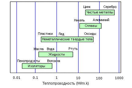

На рисунке ниже показан диапазон значений для теплопроводности жидкостей, неметаллических твердых тел и чистых металлов при нормальных температуре и давлении.
