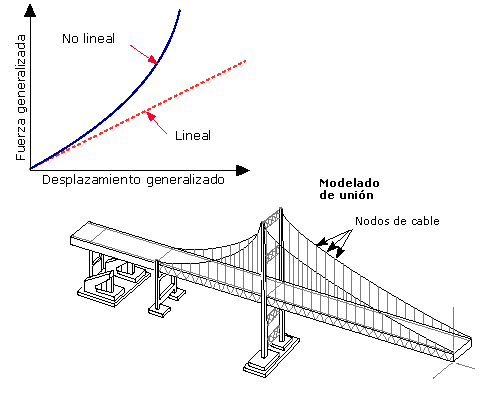

En el análisis de elementos finitos no lineales, una fuente principal de no linealidades se debe al efecto de grandes desplazamientos en la configuración geométrica general de las estructuras. Las estructuras que están siendo sometidas a grandes desplazamientos pueden tener cambios significativos en su geometría debido a las deformaciones inducidas por la carga que pueden causar que la estructura responda de forma no lineal en un modo de rigidización y/o ablandamiento.
Por ejemplo, las estructuras tipo cable muestran generalmente un comportamiento de rigidización al aumentar las cargas aplicadas mientras que los arcos puede experimentar ablandamiento seguido de rigidización, un comportamiento que se denomina pandeo snap-through.
Estructuras tipo cable
Pandeo snap-through (pérdida violenta de estabilidad geométrica)
