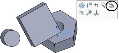

Visualizar relaciones de posición desde geometría de referencia
Puede abrir la ventana Ver relaciones de posición para algunos tipos de geometría de referencia seleccionados, como planos, ejes u otras geometrías de referencia.
Para visualizar las relaciones de posición de la geometría de referencia seleccionada:
  1. Abra un ensamblaje.
  2. Seleccione la geometría de referencia relacionada, por ejemplo, un plano o eje relacionados.
  3. Haga clic en Ver relaciones de posición menu_View_Mates.gif.
    La ventana Ver relaciones de posición enumera las relaciones de posición asociadas a la geometría de referencia seleccionada.
