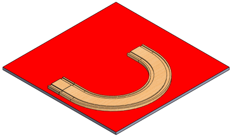

어셈블리에 자산 삽입 이 단계에서는 바닥 어셈블리에 기차 트랙을 삽입하고 대체 설정을 선택합니다. 어셈블리에 자산을 삽입하는 방법: 부품 삽입 (어셈블리 도구 모음) 또는 삽입 > 부품 > 기존 파트/어셈블리를 클릭합니다. PropertyManager의 문서 열기에서 straight_track을 선택하고 그림과 같이 첨부된 트랙을 잡은 상태에서 포인터를 그래픽 영역으로 끕니다. 클릭하여 바닥에 트랙을 배치합니다.바닥 메이트가 포함되어 있어 트랙이 바닥에 메이트됩니다. PropertyManager에서 다음을 수행합니다.문서 열기에서 회전을 선택합니다. 설정에서 0(U턴)를 선택합니다. 그림과 같이 첨부된 트랙을 잡은 상태에서 포인터를 끌어 그래픽 영역으로 옮기되 놓지 않습니다. 직선 트랙으로 곡선 트랙을 끌어서 옮겨 직선 트랙에 가까이 가져가면 마그네틱 메이트 스냅 라인이 표시됩니다. 스냅 라인이 표시될 때 곡선 트랙을 놓으면 트랙이 메이트됩니다. 클릭하여 곡선 트랙을 놓으면 직선 트랙에 스냅됩니다. 상위 주제마그네틱 메이트 사용 관련 개념 마그네틱 메이트 장난감 상자 관련 태스크 첫 번째 자산 게시 두 번째 자산 게시 바닥 평면 작성
