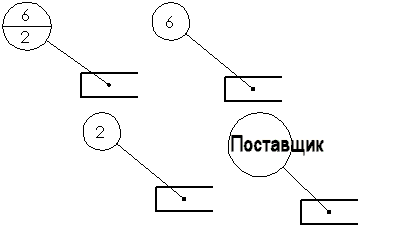

Верхняя Для верхней части позиции Разделительная окружность или для позиций остальных типов выберите значения следующих параметров:
  • Текст
  • Номер позиции
  • Количество
  • Свойства пользователя
Верхний применяется к единичной позиции или позициям "одна над другой".

Одна позиция
Стиль Выберите значение Нет, чтобы текст позиции отображался без рамки, или выберите форму позиции. По умолчанию используется Круглая.
Скругленный Треугольный
Шестиугольник Рамка
Ромб Пятиугольник
Разделительная окружность Флаг - Пятиугольный
Флаг - Треугольник Подчеркнутый
Квадратный Квадрат/окружность
Проверить Нет
Размер Выберите размер (указанное количество символов), Тугая посадка (автоматически корректируется по тексту) или Настроенный пользователем размер (где можно указать размер позиции).
