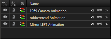

Seznam animací
Seznam stávajících animací se zobrazuje pod základními ovládacími prvky animace.
Zobrazit/skrýt animaci Zobrazí nebo skryje animaci na časové ose. Skryté animace se nepřehrávají v reálném čase a nevykreslují se.
Uzamknout animaci Ovládá možnost úprav animace.
Úpravy jsou povoleny, když je animace odemčená ; zakázány jsou, když je uzamčená .
Zobrazit/skrýt lištu animace v pohledu Pro vybranou animaci zobrazí nebo skryje lištu animace. U kamerových animací je lišta animace viditelná pouze tehdy, když se na scénu díváte jinou kamerou, než je ta, kterou animujete.
  Název Zobrazí název animace. Název můžete změnit poté, co na něj kliknete.
Přesun na předchozí klíčový snímek Posune aktuální čas vpřed o jeden klíčový snímek.
Vytvoření klíčového snímku v aktuálním čase Přidá v aktuálním čase klíčový snímek.
Přesun na další klíčový snímek Posune aktuální čas zpět o jeden klíčový snímek.
