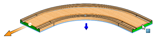

  3. V grafické ploše vyberte zobrazenou plochu představující Povrchovou rovinu.
  4. Vyberte hranu zobrazenou pro Bod připojení v části Body spojení.
  5. Vyberte zobrazenou plochu pro Směr připojení.

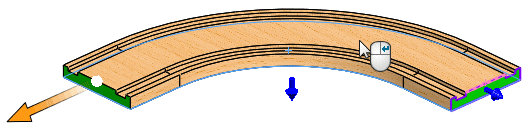

  6. Klikněte pravým tlačítkem pro přidání konektoru k Bodům spojení.
  7. Otočte díl a vyberte zobrazenou hranu reprezentující Bod připojení.
  8. Vyberte zobrazenou plochu pro Směr připojení.

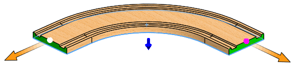

  9. Klikněte na možnost Přidat spojku.
  10. Klikněte na .
    Strom FeatureManager se aktualizuje, aby obsahoval Publikované odkazy, mezi které patří Povrchová rovina, Spojka1 a Spojka2.
