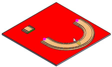

  2. Ve správci PropertyManager v části Otevřené dokumenty vyberte straight_track (rovná kolejnice) a podle obrázku přetáhněte ukazatel s kolejnicí do grafické plochy.
  3. Kliknutím umístěte kolejnici na podlaze.
    Kolejnice se přichytí k podlaze, protože jsou obsaženy povrchové vazby.

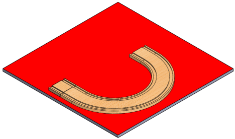

  4. Ve správci PropertyManager:
    1. Otevřených dokumentech vyberte turn (zatáčka).
    2. V části Konfigurace vyberte 0 (U turn – 180° zatáčka).
    3. Přetáhněte ukazatel s kolejnicí do grafické plochy podle obrázku, ale nepusťte myš.

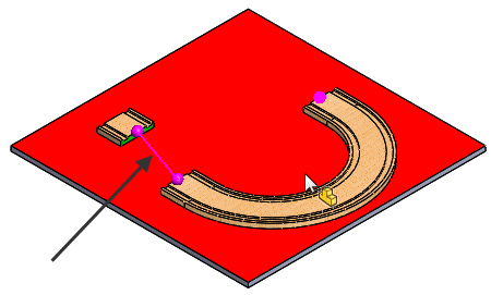

  5. Posunujte zatáčku směrem k rovné kolejnici a všimněte si, že když se přiblížíte k rovné kolejnici, zobrazí se čára přichycení magnetické vazby.
    Pokud uvolníte myš se zatáčkou kolejnice, zatímco se zobrazuje čára přichycení, mezi kolejnicemi se vytvoří vazba.
  6. Kliknutím pusťte zatáčku tak, aby se přichytila k rovné kolejnici.
