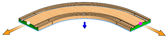

Dans cette étape, vous utilisez une voie ferrée courbe pour définir le plan du sol et ajouter des points de raccordement pour les contraintes magnétiques. De plus, vous sélectionnez une configuration différente.
Pour publier la deuxième ressource :
  1. Ouvrez Lettre de lecteur:\Users\Public\Public Documents\SOLIDWORKS\SOLIDWORKS 2017\whatsnew\assemblies\turn.SLDPRT.
  2. Cliquez sur Outils > Éditeur de ressources .

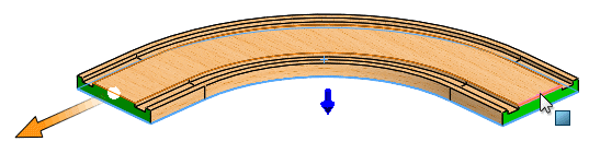

  3. Dans la zone graphique, sélectionnez la face indiquée pour Plan du sol.
  4. Sélectionnez l'arête indiquée pour Point de raccordement sous Points de raccordement.
  5. Sélectionnez la face affichée pour Direction de raccordement.
  6. Cliquez à l'aide du bouton droit de la souris pour ajouter le connecteur aux Points de raccordement.

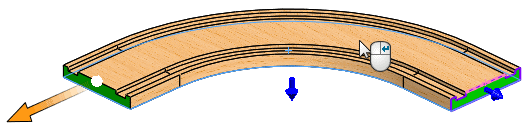

  7. Faites pivoter la pièce et sélectionnez l'arête indiquée pour Point de raccordement.
  8. Sélectionnez la face affichée pour Direction de raccordement.
  9. Cliquez sur Ajouter un connecteur.
  10. Cliquez sur .
    L'arbre de création FeatureManager est mis à jour pour inclure les Références publiées contenant Plan du sol, Connector1 et Connector2.
