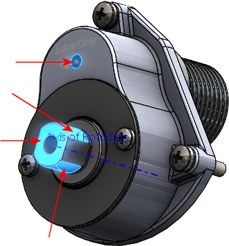

  3. Nell'area grafica, selezionare le quattro facce illustrate per Facce da includere .
    Tre delle facce sono nel componente SHAFT - DRIVE.

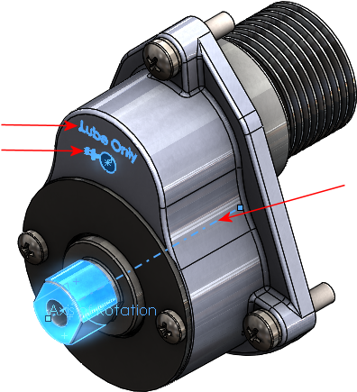

  4. Nel PropertyManager, in Includi, fare clic su Geometrie di riferimento, schizzi e curve da includere .
  5. Nell'area grafica, selezionare il testo Asse di rotazione, Solo lubrificante e lo schizzo della freccia di lubrificazione mostrati.

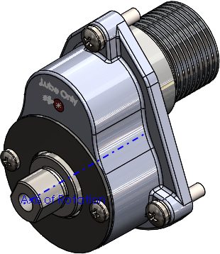

  6. Nel PropertyManager, in Opzioni, selezionare Rimuovi grafica fantasma.
  7. Fare clic su .
    Gli schizzi e l'asse sono inclusi nello SpeedPak.
