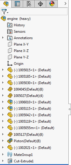

Nell'albero di disegno FeatureManager è possibile raggruppare automaticamente i componenti uguali con la stessa configurazione in una struttura a cartelle.
Il raggruppamento può ridurre in modo significativo la lunghezza dell'albero di disegno FeatureManager e semplificare la ricerca di componenti, soprattutto nei grandi assiemi.
Nell'albero di disegno FeatureManager fare clic con il pulsante destro del mouse sull'assieme di livello superiore e scegliere Visualizzazione albero > Istanze componente gruppo.
Componenti non raggruppati Componenti raggruppati
