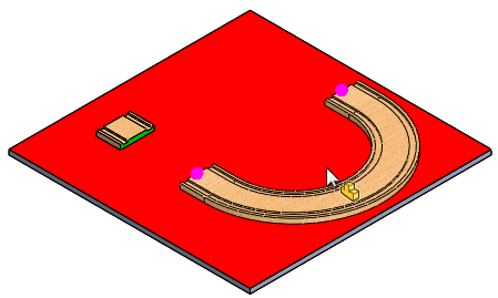

  4. No PropertyManager:
    1. Em Abrir documentos, selecione curva.
    2. Em Configuração, selecione 0 (curva em U).

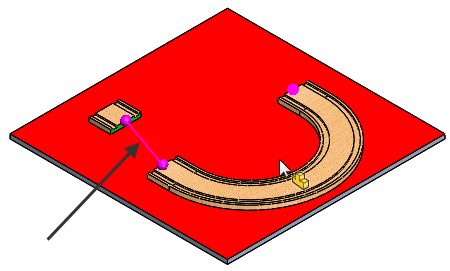

    3. Arraste o ponteiro do mouse com a faixa anexada até a área de gráficos, conforme mostrado, mas solte.
  5. Arraste a faixa curva em direção à faixa reta e observe a linha de snap do posicionamento magnético que aparece à medida que você arrasta a faixa curva para mais perto da faixa reta.

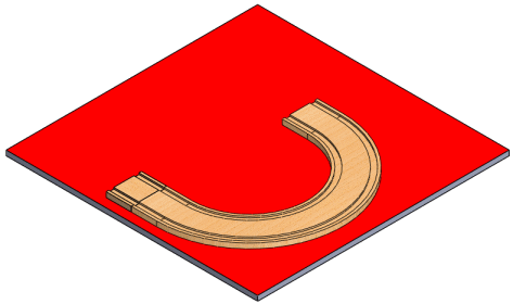

    Se você soltar a faixa curva quando a linha do snap for exibida, as faixas entrarão no posicionamento.
  6. Clique para soltar a faixa curva, assim ela fará o snap com a faixa reta.
