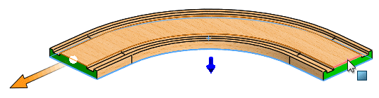

  3. Na área de gráficos, selecione a face mostrada para Plano do chão.
  4. Selecione a aresta mostrada para Ponto de conexão em Pontos de conexão.
  5. Selecione a face mostrada para Direção da conexão.
  6. Clique com o botão direito do mouse para adicionar o conector aos Pontos de conexão.

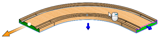

  7. Gire a peça e selecione a aresta mostrada para Ponto de conexão.
  8. Selecione a face mostrada para Direção da conexão.
  9. Clique em Adicionar conector.

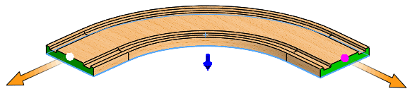

  10. Clique em .
    A árvore de projetos do FeatureManager é atualizada para incluir as Referências publicadas que contêm o Plano do chão, Conector1 e Conector2.
