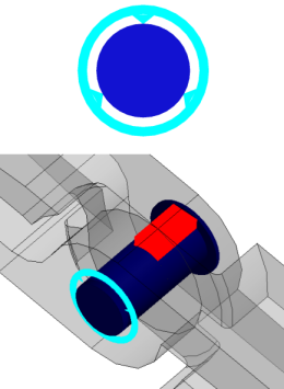

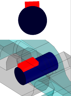

  • Обозначения контактных соединителей переработаны. Переработанные обозначения позволяют определить в графической области тип контактного соединителя (со стопорным кольцом или ключом), не открывая окно PropertyManager для контактного соединителя.
    Обозначение для контакта со стопорным кольцом (нет смещения) Обозначение для контакта с ключом (нет вращения)
