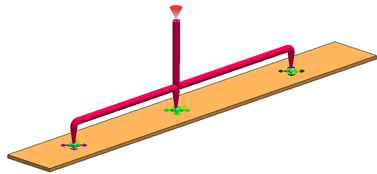

Параметр автоматически определяет регулирующие клапаны, чтобы можно было спрогнозировать время открытия регулирующих клапанов на основе подхода фронта расплава.
Задвижки используются в системе обогреваемых литников для последовательного впрыска пластмассы в несколько расположений в полости. Моделирование пластмассы помогает определить временную последовательность открытия каждого клапана. Это моделирование можно упростить с помощью двух параметров.
В окне PropertyManager Расположение инжекции нажмите Добавить клапаны автоматически, чтобы программа определила регулирующие клапаны в общих точках сопряжения литников и полостей. После активации этого параметра больше не нужно выбирать элементы сетки вручную.
После выбора Автоматически в пункте Диапазон открытия клапана регулирующий клапан автоматически открывается, когда фронт расплава проходит через задвижку. Затем можно просмотреть в файле журнала прогнозируемое время открытия каждого регулирующего клапана.
