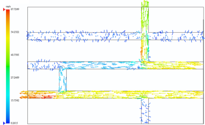

После выполнения анализа Поле потока хладагента для скорости хладагента и давления хладагента доступны новые параметры эпюры результатов.
Скорость системы хладагента

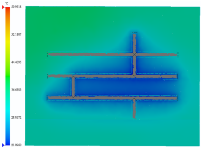

Температура литейной формы в конце охлаждения
Время открытия литейной формы включается в вычисления решающей программы для охлаждения. Это объясняется действием хладагента, циркулирующего при открытой литейной форме. Время открытия литейной формы указано в сводке Время цикла в отчете.
