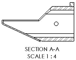

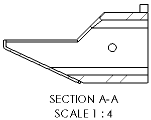

Параметр Масштаб штриховки доступен для разрезов и чертежных видов, включая виды с вырывом детали.
Флажок Масштаб штриховки установлен |
Флажок Масштаб штриховки снят |
При установке флажка Масштаб штриховки в окне PropertyManager Разрез штриховки в этом виде применяют масштаб вида к образцу штриховки. Ранее эта функция была доступна только в местных видах.
