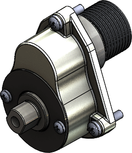

При создании разрезов отдельные тела и компоненты можно настроить как прозрачные.
Прозрачность позволяет увидеть внутренние части модели. Прозрачный разрез доступен в PhotoView 360.
Чтобы создать прозрачные разрезы:
- Откройте буква диска:\Users\Public\Public Documents\SOLIDWORKS\SOLIDWORKS 2017\whatsnew\model_display\gearbox\GEARBOX.sldasm.
- Выберите Разрез
(панель инструментов "Вид") или .
- В окне PropertyManager:
- В поле Метод разреза выберите Зональный.
- Выберите Компоненты с прозрачным сечением.
- В плавающем дереве конструирования FeatureManager выберите КОРПУС - ЗУБЧАТЫЕ КОЛЕСА.
- В окне PropertyManager в разделе Компоненты с прозрачным сечением выполните следующие действия.
- Выберите Включить выбранное, чтобы сделать корпус прозрачным.
- Для параметра Прозрачность установите значение 0,75.
- Нажмите
Разрез будет отображаться с прозрачным корпусом.
