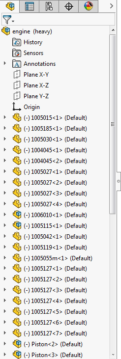

В дереве конструирования FeatureManager можно автоматически сгруппировать одинаковые компоненты с одной и той же конфигурацией, представив их в виде структуры папок.
Группировка может значительно сократить длину дерева конструирования FeatureManager и упростить поиск компонентов, особенно в крупных сборках.
В дереве конструирования FeatureManager нажмите правой кнопкой мыши на сборку верхнего уровня и выберите .
Несгрупированные компоненты |
