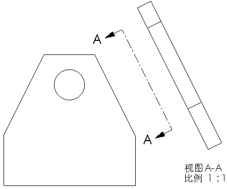

文档属性 - 辅助视图标号 可以指定辅助视图标号的文档层绘图设定。 要打开此页面: 请在打开工程图后,单击 选项 (“标准”工具栏),选择 文档属性 选项卡,然后选择视图 > 辅助视图。 总绘图标准 总绘图标准 从所选绘图标准页面设定继承而来。 基本辅助视图标准 基本辅助视图标准 ANSI ISO DIN JIS BSI GOST GB 线条样式 线条样式 选择: 样式。 线粗 选择: 一个厚度值,或选择自定义大小,然后输入厚度值。 辅助视图箭头文字 字体 单击以修改字体。 查看标号文字 字体 单击以修改字体。 视图标号文字范例 标号选项 依照标准 选择此项可遵循基本标准。 清除此项可修改视图标号参数: 名称。 选择要显示在视图标号中的标题,或键入您自己的标题。 标号。 选择与父视图上标号对应的标号字母在视图标号中的显示方式。 旋转。 设置视图旋转角度的外观。 比例。 选择比例缩放的标号,或键入您自己的标号。 分隔符。 选择一个比例显示选项: 要用两个数字以分隔符分隔的方式显示比例,选择: X:X X/X (X:X) (X/X) 要将比例显示为两个数字比率紧跟 X 的方式,选择 # X。 要隐藏比例,选择 <无> 。 删除比例中冒号 (:) 和斜杠 (/) 周围的空格。 选择以删除比例标号中的空格。 标号显示选项: 层叠。 显示视图标号时,名称和标号将层叠显示在比例的上方。 直排。 在同一行中显示名称和标号。 在视图上方显示标号 选择此项可在视图上方显示标号。 包含新视图的位置标签 选择以自动添加位置标签至辅助视图和视图箭头。 视图指示 将视图旋转为水平对齐图纸 选择以显示辅助视图水平对齐图纸,然后选择旋转方向: 顺时针 逆时针 查看指示符 选择下列选项之一: 箭头方法 与截面相同 视图指示范例 不选定将视图旋转为水平对齐图纸 选定将视图旋转为水平对齐图纸和顺时针 选定将视图旋转为水平对齐图纸和逆时针 标号选项范例 名称 VIEW 辅助 <无> 标号 X X-X X X <无> 比例 SCALE 比例: <无> 分隔符 X:X X/X (X/X) (X:X) # X <无> 图层 图层 选择一个图层。 必须首先为工程图创建图层,然后才能为文档属性中选择这些图层。 视图标号文档图层设置会覆盖视图标号线条样式设置。 父主题文档属性 - 视图 相关任务 使用标记编辑视图标号 相关参考 文件属性 - 局部视图标号 文档属性 - 剖面视图标号 文档属性 - 正交视图标号 文档属性 - 其他视图标号 图层
