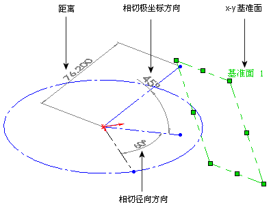

基准面属性 PropertyManager 在您于 3D 草图中添加基准面后,您可添加或修改该基准面的信息。 现有几何关系 列出基准面的几何关系。 欲查看几何关系: 在现有几何关系 下选择条目,以便在图形区域中高亮显示。 添加几何关系 列出您可以添加的几何关系。 参数 根据角度和坐标在 3D 空间中定位基准面。 距离 显示基准面沿 X、Y 或 Z 方向与草图原点之间的距离。 相切径向方向 控制法线在 x-y 基准面上的投影与 X 方向之间的角度。 相切极坐标方向 控制法线与其在 x-y 基准面上的投影之间的角度。 父主题3D 草图绘制 相关参考 3D 草图基准面 PropertyManager 显示基准面属性 欲显示基准面属性: 选择 3D 基准面以显示基准面属性 PropertyManager。 基准面1 添加到 3D 草图中。 基准面1 被激活。
