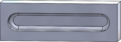

控制相切方向 您可以翻转某些曲线草图实体的相切方向。 包括圆弧和样条曲线。 要控制相切方向: 打开包含相切失败的弧的零件文件。 在 FeatureManager 设计树中,右键单击包含具有相切失败的弧的草图,然后单击编辑草图。 在图形区域中,右键单击圆弧并单击快捷菜单上的反转端点相切。 软件将反转相切并翻转圆弧。 单击编辑 > 重建。 父主题草图 相关概念 从何处开始草图 相关任务 使用草图绘制实体或草图绘制工具绘制草图 使用基准面绘制草图 使用拉伸或旋转凸台/基体绘制草图 在零件的面上绘制草图 使用现有的草图生成新草图 编辑现有的草图 草图基准面参考 相关参考 草图基准面 PropertyManager
