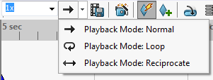

A propos des modes de lecture
Le mode de lecture de l'étude de mouvement détermine si la simulation du mouvement s'exécute une fois, se répète ou tourne sans cesse en boucle.
Vous pouvez exécuter trois modes de lecture dans une étude de mouvement :
  • Normal , pour lire une fois la simulation de mouvement
  • En continu , pour répéter sans cesse la simulation de mouvement du début à la fin
  • Va-et-vient , pour lire la simulation de mouvement jusqu'à la fin et inverser le mouvement pour revenir au début dans une boucle continue.
playbackmode.gifVous pouvez accéder à la liste des modes de lecture dans la barre d'outils MotionManager, à gauche de l'outil Enregistrer l'animation .
