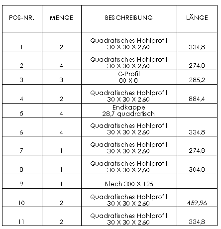

Beispiel für eine Schweißkonstruktions-Zuschnittsliste:
