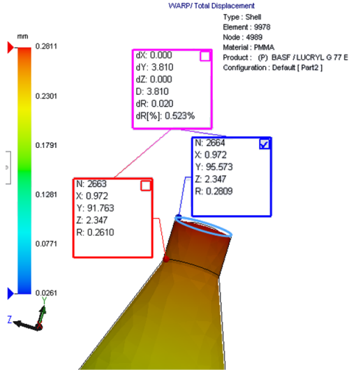

反りの測定での収縮率
反り測定ツールは、収縮率(2 つの参照節点間の距離)を絶対値(dR)とパーセント値(dR[%])の両方で表示するようになりました。
