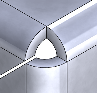

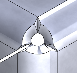

コーナー リリーフの表示 3 ベンド コーナーは、フォールドされた状態で必要なデフォルトのコーナー トリートメントよりも小さいコーナー リリーフを作成するように改善されました。 以前は、部品をアンフォールドするのに必要なカットアウトよりもコーナー トリートメントが大きい場合のみ、フォールドした部品に 3 ベンド コーナー リリーフを作成できました。 次の図に、折りたたんだ状態の円形コーナー リリーフを示します。 SOLIDWORKS 2018 SOLIDWORKS 2017 親トピック3 ベンド コーナー リリーフ 関連概念 スーツケース コーナー リリーフの作成
