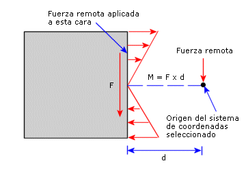

Por ejemplo, si se aplica una fuerza remota F a una cara, como lo muestra la figura, el programa aplica fuerzas que son equivalentes a un momento M = F x d, además de la fuerza F.
